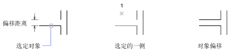

可以在指定距离或通过一个点偏移对象。偏移对象后,可以使用修剪和延伸这种有效的方式来创建包含多条平行线和曲线的图形。

偏移距离
在距现有对象指定的距离处创建对象。

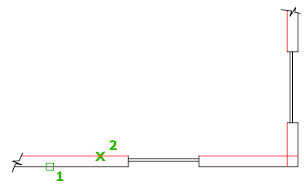

通过
创建通过指定点的对象。
注: 要在偏移带角点的多段线时获得最佳效果,请在直线段中点附近(而非角点附近)指定通过点。
