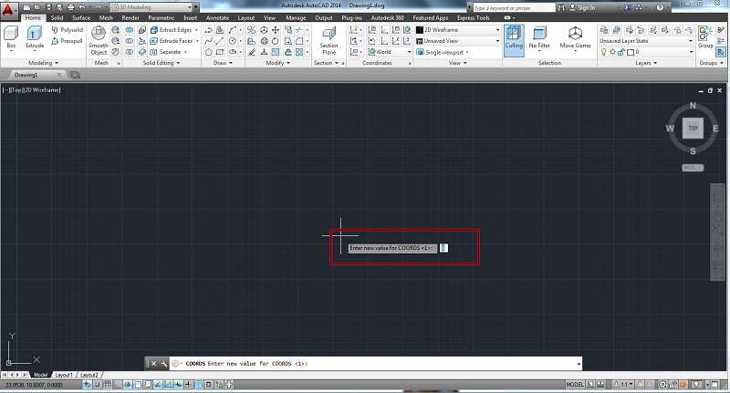

    6. 在AutoCAD命令提示符下,输入坐标。在验证值已更改后按 Enter。
      系统变量值现在应设置为 1。
      使用 JavaScript 设置 COORDS 系统变量值
      使用 JavaScript 图像设置 COORDS 系统变量
