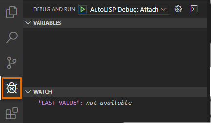

  2. 在“活动栏”上,单击“调试并运行”(或单击“查看”菜单>“调试”)。

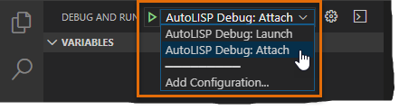

  3. 单击“配置”下拉列表,然后选择以下配置之一:
    • AutoLISP 调试:启动 – 启动 AutoCAD 的新实例并将 VS Code 附加到该实例
    • AutoLISP 调试:附加 – 允许您将 VS Code 附加到已在运行的 AutoCAD 实例

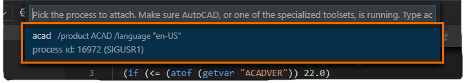

  5. 如果从“配置”列表中选择“AutoLISP 调试:连接”,请从正在运行的进程列表中选择“acad”(或 Mac OS 上的 AutoCAD)。

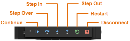

无论是使用 AutoLISP Debug: Launch 还是 AutoLISP Debug: Attach 配置开始调试,VS Code 现在都应附加到 AutoCAD 应用程序的实例。附着到 AutoCAD 后,您应该会看到“调试”工具栏显示在活动编辑器窗口上方。
“调试”工具栏包含以下工具:
  • 继续 – 继续执行 AutoLISP 程序到下一个断点
  • 单步执行 – 计算整个表达式(以及所有嵌套表达式),然后在整个表达式的末尾停止执行
  • 单步执行 – 在计算内部括号表达式之前开始和停止执行
  • 单步执行 – 执行恢复执行函数中的其余表达式,然后在最外层的括号表达式上停止执行
  • 重新启动 – 终止并重新启动调试操作;活动窗口中的 AutoLISP 源 (LSP) 文件将自动重新加载到 AutoCAD 应用程序中
  • 断开连接/停止 – 终止调试操作并断开 VS Code 与 AutoCAD 应用程序的连接
