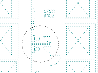

绘制一条多段线、圆或圆弧,并剪裁一部分外部参照的楼层平面。
选择圆作为剪裁边界:
选择外部参照:

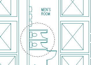

使用圆作为剪裁边界剪裁外部参照:
