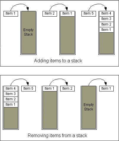

跟踪堆栈是 Visual LISP 中的一种特殊调试工具,它保留在程序中执行的函数的临时记录。(术语堆栈源自同名的计算机编程结构。
下图说明了如何在堆栈中添加和删除项目。您可以了解为什么堆栈结构通常被称为 LIFO - 后进先出:
通过查看堆栈,您可以看到程序在执行时(在暂停中断模式下)或崩溃后立即发生的情况。
在控制台窗口或 AutoCAD 命令提示符下调用函数之前,跟踪堆栈为空。调用函数的操作会导致将记录或元素放置在堆栈上。当该函数调用其他嵌套函数时,可能会将其他元素添加到堆栈中。Visual LISP 只需要在需要记住它从嵌套函数中走出来的方式时才需要将元素放在堆栈上。
