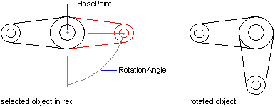

围绕基点旋转对象。

基点
访问:仅输入
类型:变体(双打的三元素阵列)
3D WCS 坐标指定旋转轴定义为平行于 UCS 的 Z 轴的点。
旋转角度
访问:仅输入
类型:
旋转物体的角度(以弧度为单位)。此角度决定了对象相对于其当前位置围绕基点旋转的距离。
