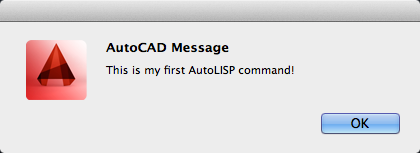

现在,HELLO 命令已经定义,您可以通过在命令提示符下输入其名称来执行它。使用以下步骤执行 HELLO 命令:
  1. 在命令提示下,输入 hello
  2. Enter a message: 提示符下,输入 This is my first AutoLISP command!
    将显示一个消息框,其中显示您输入的消息。
    消息框 - Windows
    消息框 - Mac OS
  3. 单击“确定”关闭消息框。

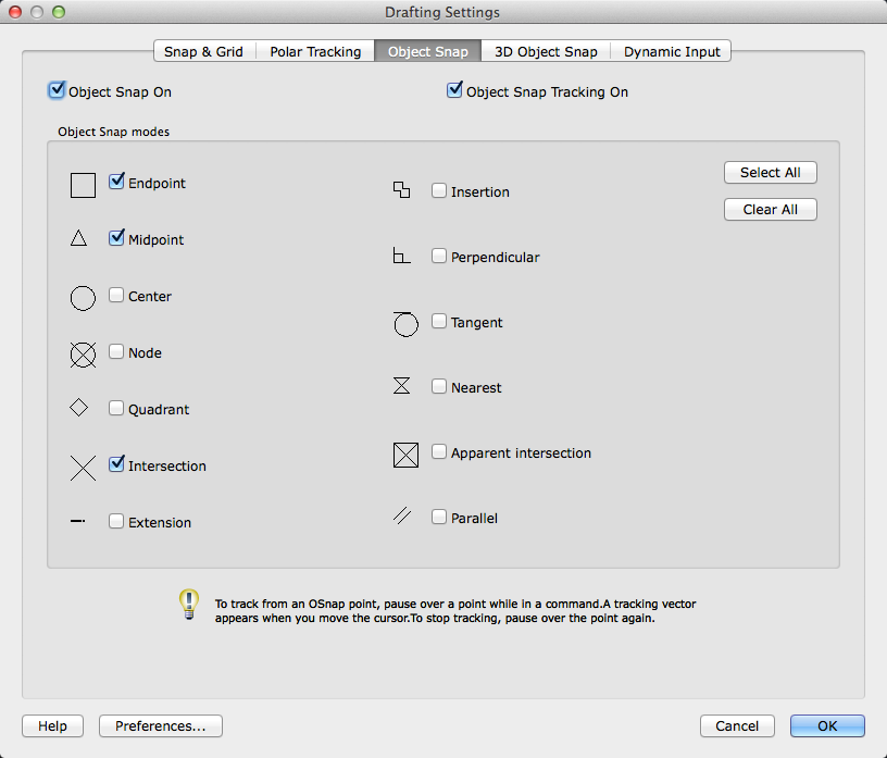

下面介绍如何获取和设置 OSMODE(对象捕捉模式)系统变量的值:
  1. 在命令提示下,输入 (setq cur_osmode (getvar “osmode”)))。
    返回 OSMODE 系统变量的当前值,并将其分配给用户定义的变量 。虽然 OSMODE 返回一个整数值,但该值是多个“位码”值的总和。例如,值 35 表示已启用“终结点 (1)、中点 (2) 和交集 (32) 运行对象捕捉。cur_osmode
  2. 在命令提示下,输入 osnap
    “绘图设置”(Drafting Settings) 对话框显示时,“对象对齐”(Object Snap) 选项卡处于当前状态。通过此选项卡,您可以查看启用了哪些对象贴靠。下图显示了当 OSMODE 系统变量设置为值 35 时,“绘图设置”对话框的外观。
    “绘图设置”对话框 - Windows
    “绘图设置”对话框 - Mac OS
  3. 在“绘图设置”对话框中,更改当前对象捕捉,然后单击“确定”。
  4. 在命令提示下,输入 (getvar “osmode”)。
    返回 OSMODE 系统变量的当前值。
  5. 在命令提示下,输入 (setvar “osmode” cur_osmode)。
    OSMODE 系统变量的值将恢复为先前分配给用户定义变量的值。cur_osmode
  6. 再次显示“绘图设置”对话框。您应该看到对象对齐设置已恢复。
