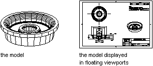

下图显示了如何在图纸空间中显示模型的不同视图。每个 Paper 空间图像都表示一个具有不同视图的 Viewport 对象。在一个视图中,维度的图层被冻结。请注意,在“图纸”空间中绘制的标题栏、边框和注释不会显示在“模型”空间视图中。此外,包含视口边框的图层已被冻结。
