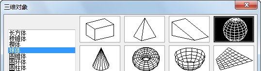

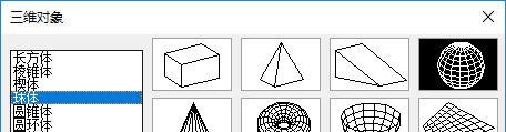

图像平铺菜单用于提供可以选择的图像(而不是文字)。用户可以创建、编辑或添加图像平铺和图像平铺幻灯片。
图像平铺对话框以 20 个为一组显示图像,同时在左侧显示滚动列表框,用以显示相关联的幻灯片文件名或相关文字。如果图像平铺对话框包含的幻灯片超过 20 个,多出的幻灯片将会被添加到新的一页。激活“下一个”和“上一个”按钮,以便可以浏览图像页面。
以下是图像平铺菜单的样例。
