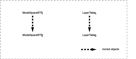

在复制引用符号表记录的实体时,必须以对象所有者的身份传入数据库。例如,假设您正在调用一个球体对象。块表记录是此球体对象的硬所有者。sphere 对象包含对图层表的硬引用。wblockClone()
首先,在该阶段,使用默认元素创建并设置新数据库。下图显示了模型空间块表记录和层表,因为它们与本主题相关。在此阶段发生的克隆始终发生在 wblock 操作期间。beginDeepClone()

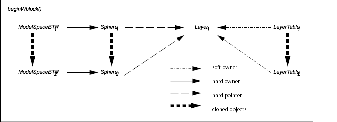

在阶段,选择集被克隆,如下图所示。在此示例中,球体是克隆的。beginWblock()

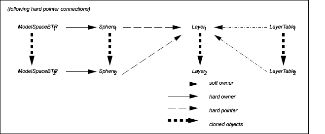

因为球体包含指向图层的硬指针 1 层 1 被克隆。
接下来,需要翻译指针以引用克隆的对象,如下图所示。该通知指示此阶段的开始。beginDeepCloneXlation()
上图当时的ID图如下:beginDeepCloneXlation()
上图的ID图
