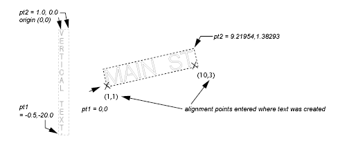

下图显示了为垂直文本和对齐文本样本返回的点值。在两个样本中,字母的高度都输入为 1.0。(对于旋转的文本,将缩放此高度以适合对齐点。acedTextBox()
请注意,对于垂直文本样式,点仍按从左到右、从下到上的顺序返回,因此第一个点列表包含与文本原点的负偏移量。
