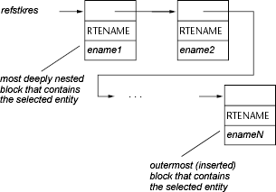

该函数为上下文数据 .(这是 未提供的另一个功能。该参数是指向结果缓冲区链表的指针,该链接列表包含实体的容器块的名称。该列表按从低到高的顺序排列。换言之,列表中的第一个名称是包含选定图元的块的名称,列表中的姓氏是直接插入到图形中的块的名称。此列表的格式如下图所示。acedNEntSelP()refstkresacedEntSel()refstkres

最外层容器(即最初插入到图形中的图元)的名称可以通过如下序列找到:
// Check that containers is not already NULL.
rb = containers;
while (rb != NULL) {
    prevrb = rb;
    rb = containers->rbnext;
// The result buffer pointed to by prevrb now contains the
// name of the outermost block.

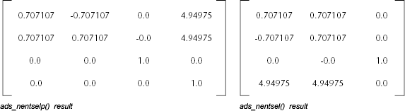

如果 ObjectARX 应用程序调用 (或 ),并且用户选择正方形的左下角,则这些函数会将参数设置为等于所选行的名称。他们将拾取点 () 设置为 (6.46616,-1.0606,0.0) 或附近的点值。它们返回转换矩阵 (),如下图所示。最后,他们将容器实体 () 列表设置为指向包含块 SQUARE 的实体名称的单个结果缓冲区。acedNEntSelP()acedNEntSel()entresptresxformresrefstkres
