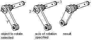

使用该方法,您可以围绕指定点以 2D 形式旋转对象。Rotate
旋转方向由 WCS 确定。该方法以 3D 形式围绕指定的轴旋转对象。该方法采用三个值作为输入:定义旋转轴的两点的 WCS 坐标和以弧度为单位的旋转角度。Rotate3DRotate3D
若要旋转 3D 对象,请使用 or 方法。RotateRotate3D
创建一个 3D 盒子并绕轴旋转它
本示例创建一个 3D 框。然后,它定义要旋转的轴,最后将盒子绕轴旋转 30 度。
