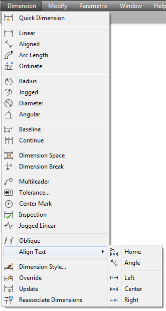

在下面的示例菜单中,“对齐文本”菜单项已插入到“尺寸”菜单的第 17 个索引处。“对齐文本”菜单项的类型为 。示例中的所有其他菜单项类型为 或 。选择“对齐文本”时显示的小型级联菜单是该方法返回的新菜单。它已使用 和 方法进行填充。acSubmenuacMenuItemacMenuSeparatorAddSubmenuAddMenuItemAddSeparator
